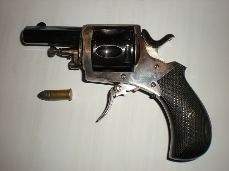

Effectivement, l'arme est jaspée.
C'etait une finition plutôt "luxieuse" fin XVIII et début XIXe.
Je possède un bulldog (cal. 320) avec la carcasse jaspée, canon et barillet bronzé. En général ça tiens plutôt bien!

MessageSujet: Re: pourquoi cette couleur sur ce revolver adams .. ??    Mer 26 Avr 2017 - 15:27
Merci!
ce n'est pas si courant que ça les armes jaspées!
Le bull dog çi-dessus est de fabrication liégeoise. Je me demande si certains Colts n'ont pas aussi eu une finition jaspée.
Ca tiens bien dans le temps, mais à la lumière, j'ai l'impression que le jaspage terni un peu (ca se fait sur plusieurs années hein, donc pas de paniques!). Je ne sais pas trop comment le raviver.
Idem, comme un bronzage, si trop de manipulation et de sueur (humaine), le jaspage à tendance à partir.
Donc finition à protéger, comme un bronzage.
(c’était ma petite expérience sur le sujet!)
Ceci dit, ton revolver à un look d'enfer avec ce jaspage !
Quelques photos supplémentaires du mien (qui est en moins bon état que celui de ton revolver), mais la lumière était pas vraiment bonne le jour où je les ai faites.
On voit quand même le jaspage:
