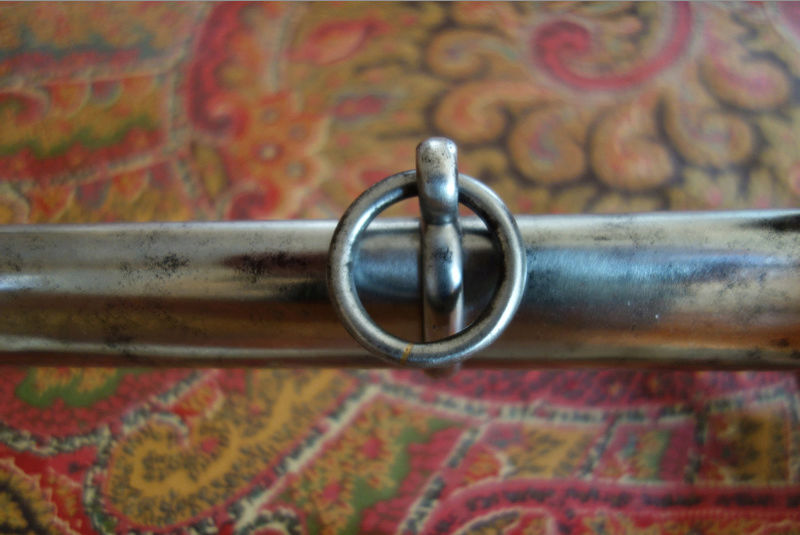

Sabre 1822 de ligne "officier" comme dit plus haut peut être "Manceau" au vu du fourreau ?
mais sans marquage, ni sur la garde, ni sur le fourreau.
Anneau de bélière de celui ci !! on voit la brasure, diamètre extérieur 35mm, épaisseur 4mm
si j'ai bien mesuré.

En complément aux remarques judicieuses de Chape 48, je voudrais préciser qu'à une certaine époque, certains fourbisseurs utilisaient sur ces 1822 d'officier (de la légère et de la ligne) des bracelets coulissants qui facilitaient le nettoyage.
Par ailleurs, s'il faut vraiment souder, soit pour refermer le bracelet, soit pour mettre en place un anneau, etc... il faut utiliser une brasure, mais pas d'argent ni évidemment d'étain; la brasure au phosphore donne des résultats acceptables.

Après s'être procuré l'ensemble bracelet + anneau du modèle qui va bien, le spécialiste coupera le bracelet du côté opposé à l'anneau, ouvrira le bracelet en diagonale et l'introduira sur le fourreau par le bas; en place, il remettra les deux parties du bracelet en vis à vis, et brasera l'ensemble sur le fourreau.
Je dis "le spécialiste" parce que ce n'est pas travail d'amateur; il faut aussi s'assurer que la longueur restante du bracelet est suffisante (on a perdu l'épaisseur du trait de scie) et colle bien au profil du fourreau; enfin, que la brasure nouvelle ne fera pas sauter l'ancienne, celle qui ferme le fourreau lui-même.
Il est souvent plus sage de ne rein faire, et d'accepter ce qui a été la carrière du sabre...
