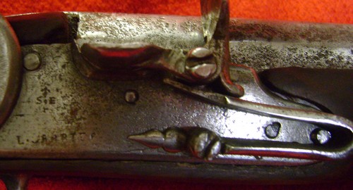

voici ma dernière acquisition, un fusil modèle 1746 (NB: en fait 1717) qui a été transformé chasse:
Fusil modèle 1746 (en fait 1717!) et comparaison des platines 1717 à 1754. Sans_103
Fusil modèle 1746 (en fait 1717!) et comparaison des platines 1717 à 1754. Sans_104
Fusil modèle 1746 (en fait 1717!) et comparaison des platines 1717 à 1754. Sans_105
Fusil modèle 1746 (en fait 1717!) et comparaison des platines 1717 à 1754. Sans_108
Fusil modèle 1746 (en fait 1717!) et comparaison des platines 1717 à 1754. Sans_106
Fusil modèle 1746 (en fait 1717!) et comparaison des platines 1717 à 1754. Sans_109
Fusil modèle 1746 (en fait 1717!) et comparaison des platines 1717 à 1754. Sans_107
Fusil modèle 1746 (en fait 1717!) et comparaison des platines 1717 à 1754. Sans_110
Fusil modèle 1746 (en fait 1717!) et comparaison des platines 1717 à 1754. B10
Fusil modèle 1746 (en fait 1717!) et comparaison des platines 1717 à 1754. Dsc01989
Fusil modèle 1746 (en fait 1717!) et comparaison des platines 1717 à 1754. Dsc01994
Fusil modèle 1746 (en fait 1717!) et comparaison des platines 1717 à 1754. Dsc01990
Fusil modèle 1746 (en fait 1717!) et comparaison des platines 1717 à 1754. Dsc01988
Maintenant voici le détail qui caractérise les platines 1746 et 1754:
Fusil modèle 1746 (en fait 1717!) et comparaison des platines 1717 à 1754. Dsc01992
1746 selon Boudriot:
Fusil modèle 1746 (en fait 1717!) et comparaison des platines 1717 à 1754. Dsc01991
1754 selon Boudriot:
Fusil modèle 1746 (en fait 1717!) et comparaison des platines 1717 à 1754. Dsc01993
Maintenant reste à déchiffrer ces marquages!
FG est vraisemblablement l'entrepreneur de la manufacture.
DMC serait la manufacture.
ICL serait le contrôleur des garnitures.
Si DMC est la manufacture, on peut éliminer Saint Etienne (SE), Maubeuge (MBE).
Il ne reste que Charleville, qui est bien la 3° manufacture à avoir fait ce type de fusil et qui collerait question époque: C pour Charleville, M pour magasin, D joker!
Dès lors ça donnerait FG pour Fournier, entrepreneur à/c de 1742.
ICL... bof, éventuellement Lecerf inspecteur jusqu'en 1746?
Ou Lefèvre, mais il aurait quitté son emploi de contrôleur en 1742?
Le fusil 1746 est très rare, seulement 321 500 ont été faits entre 1746 et 1750, ensuite tout s'est arrêté faute de finances!
44 000 à Maubeuge, 94 000 à Charleville et 183 500 à Saint Etienne.
Plus 20 000 à Liège.
Le 1754 suivant sera fait à moins de 300 000 exemplaires.
Moins rare que le 1717: 58 000 fusils de soldat et 70 000 de demi-citadelle.
Plus rare que le 1728 qui sera fabriqué à 375 000 exemplaires.
Sachant qu'en 1825 Jean baptiste Villèle fit détruire toutes les armes antérieures au système 1763, c'est d'autant plus appréciable!
Le canon a bien le pan supérieur: plat tout du long sachant que le canon a été raccourci.
Les autres pans latéraux vont bien approximativement jusqu'à 8 pouces de la culasse.
La partie inférieure du canon est bien arrondie.
La vis AV de platine passe bien dans un trou de la queue de culasse.
Par contre:
Présence d'une bride de batterie comme sur le 1717... inexpliqué!
Absence de marquage de queue de culasse: certainement limé pour faire un semblant de cran de mire.
Le chien est un remplacement moderne.
C'était le chaînon manquant dans ma saga des fusils règlementaires:
j'ai une platine 1717 demi-citadelle montée sur un fusil de chasse, une platine 1728 montée sur un remontage de 1728, un 1754 d'officier, un 1754 de soldat, un 1763 léger civil, un autre 1763 léger de soldat, un canon 1763 monté sur un fusil révolutionnaire.
Il pourrait manquer le 1763 "lourd".
Après on passe aux années 1770 et ça m'intéresse bien moins.

Pas courant les platines et fusils de la première moitié du XVIIIe siècle !
C'est une fort sympathique trouvaille !
Traits de lime, bassinet peu profond, bride verticale entre le ressort et la batterie... A première vue j'aurai plutôt dit une platine de 1717 et non de 1746.
Avec un chien plus tardif.
Qu'est ce qui différencie cette platine d'une 1717 ?
Nombre de messages : 32515
Fusil modèle 1746 (en fait 1717!) et comparaison des platines 1717 à 1754. Empty
MessageSujet: Re: Fusil modèle 1746 (en fait 1717!) et comparaison des platines 1717 à 1754.   Fusil modèle 1746 (en fait 1717!) et comparaison des platines 1717 à 1754. EmptyJeu 6 Avr 2017 - 7:35
Les galets sont à Villeneuve les Avignon Wink
C'est bien une 1746, mais curieuse tout de même.
Différences:
- le marquage sous cette forme date plutôt de la 2° moitié des années 1740, je ne l'ai jamais vu sur du 1717, ni même je pense sur du 1728 sauf peut-être tardif.
- le petit retour perpendiculaire de la bride de noix est absolument caractéristique du 1746 puis du 1754. Il est facile d'ajouter la bride de batterie (le haricot qui renforce bien l'ensemble avec le bassinet sans bride!), mais il est quasiment impossible de changer la bride de noix qui est bien ajustée à chaque platine.
- le trait de lime est présent jusqu'en 1754, le 1763 n'en a plus.
- le bassinet peu profond se trouve sur les 1717, 1728 et 1746, seul le 1754 en aura un plus profond.
De plus le canon est bien d'origine 1746 et pas 1717.
Sinon toutes les platines du 1717 au 1754 ne sont grosso-modo qu'un seul et même type de platine qui a évolué au fil des modèles, en bien (1728 et 1754 par la présence puis le retour de la bride de bassinet) ou en mal (1746 par son absence).
Concernant le marquage DMC (s'il désigne bien la manufacture*), le M peut également signifier Manufacture, Charleville étant devenue en 1675 un magasin annexe du Magasin Royal des armes de la Bastille, mais est passée au statut de Manufacture à part entière en 1688.
Elle est dirigée par Victor Fournier (propriétaire), le fils de Toussaint Fournier, directeur de la police de la ville, puis entre-autres par d'autres Fournier (Jean Baptiste en 1716 - 1733, puis par un autre dont je ne connais pas le prénom depuis 1742 jusque vraisemblablement en 1758/59).
Elle devient aussi le fournisseur exclusif des armes du Roi, alors que les autres fournisseurs de la ville ne le sont pas.
* DMC pourrait aussi être l'entrepreneur Dubois de Miret, mais qui le fut de 1718 à 1744 seulement.
Plusieurs entrepreneurs ont des dates qui se chevauchent, ils étaient donc vraisemblablement plusieurs à l'être en même temps..

Le retour perpendiculaire n'est pas ce qu'on voit sur ces photos, mais uniquement ça:
Fusil modèle 1746 (en fait 1717!) et comparaison des platines 1717 à 1754. Dsc01995
J'ai mis aussi un bout de temps avant de piger!
Sinon comme tout est fait à la main, par des ouvriers différents, dans diverses manufactures et pendant des décennies, c'est normal que la plupart des pièces comportent des différences parfois notoires.

Ensuite on arrive au premier 1728.
Bassinet très plat avec un plat assez large en dessous:
Fusil modèle 1746 (en fait 1717!) et comparaison des platines 1717 à 1754. 1728_110
Fusil modèle 1746 (en fait 1717!) et comparaison des platines 1717 à 1754. 1728_210
Saint Etienne (SE), avec en dessous un zigouigoui qui ressemble à un r minuscule en script...
Signée L. Carrier, peut-être l'entrepreneur de Saint Etienne de 1680 (?) à 1729...
Fusil modèle 1746 (en fait 1717!) et comparaison des platines 1717 à 1754. 1728_310
Fusil modèle 1746 (en fait 1717!) et comparaison des platines 1717 à 1754. 1728_410
Pas de retour perpendiculaire sur la bride de noix, ce qui est normal:
Fusil modèle 1746 (en fait 1717!) et comparaison des platines 1717 à 1754. 1728_510
