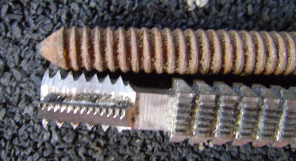

Mesure du pas à la lime à filets:
Faire une vis de chien à la main. Dsc01968
C'est du 200, soit un filet tous les 2 mm:
Faire une vis de chien à la main. Dsc01969

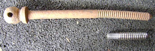

Autre vis.
Clé de fouille avec un anneau correct:
Faire une vis de chien à la main. Dsc01974
Toujours ma vis de lit, et une extrémité coupée et filetée à un pas normal:
Faire une vis de chien à la main. Dsc01976
Rab de tige coupé, restant percé pour être taraudé au même pas normal:
Faire une vis de chien à la main. Dsc01977
Le tout vissé en place:
Faire une vis de chien à la main. Dsc01975
Puis assuré par une soudure:
Faire une vis de chien à la main. Dsc01978
