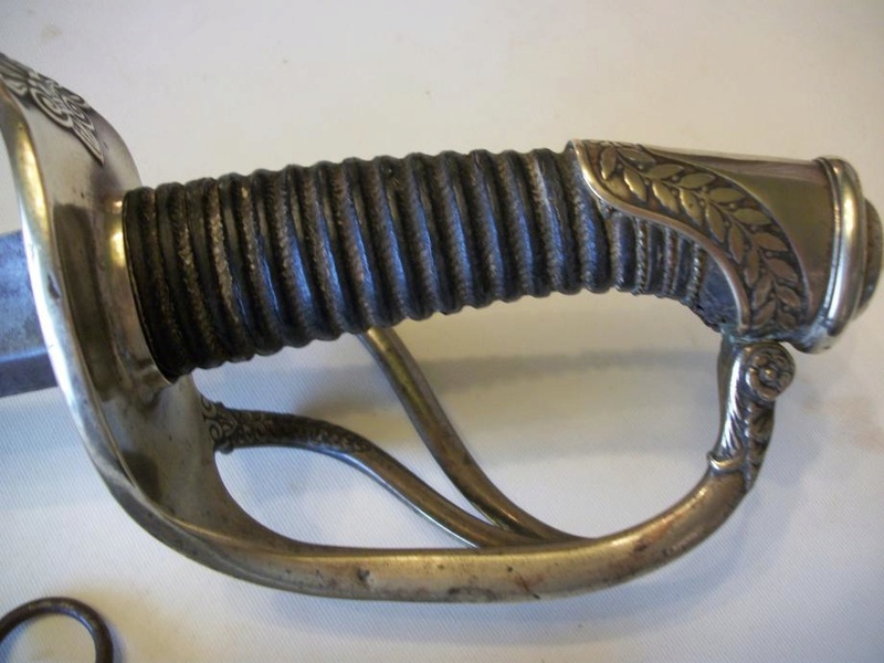

Voici la première pièce: un sabre de cavalerie modèle 1822
A noter que pour chacune des pièce, l'armurier a refusé de remplacer la soie ou le filigrane sans démonter la poignée. Il m'a répondu (sic) "soit je fais bien sois je fais pas".
Voilà donc avant:
Sabre 1822 00004_10
Sur le coté face du fourreau il y avait deux énormes fleurs de rouille.
Sabre 1822 00001_10
Ici on voit une rupture net d'un maillon de la garde
Sabre 1822 00005_10
Et après:
Sabre 1822 210
Sabre 1822 110
Sabre 1822 310
Là la cravate rentre dans la soie. Pour ce faire la poignée a été démontée.
Sabre 1822 410
Sabre 1822 510
Ici on note comme une trace d'usure verticale volontaire juste avant le D. Selon l'armurier le sabre se portait ainsi. Cela porte un terme. Quelqu'un saura peut être le rappeler ?
Sabre 1822 610
Sabre 1822 810
Sabre 1822 910
L'armurier a respecté, comme demandé, la patine d'usure de la lame et du fourreau.
Voilà le prochain sera soit un 1821 les "3 glorieuses" déjà présenté en piteux état soit un briquet An IX aussi déjà présenté.
Vous pouvez donner votre avis sur lequel vous préférez en second.

Belle restauration en tout cas !
Avec le noir dans les interstices les décors ressortent très bien !

La monture est de Manceaux, comme on le voit sur un cliché.
Le fourreau l'est-il également?
Pouvez-vous nous dire quelle est la date figurant au dos de la lame?
C'est une pièce fort intéressante, en connaissez-vous le récipiendaire?

"Doctus cum libro", je n'aurai donc aucun mérite à relever les résultats de l'étude de Christian Ariès, faite il y a maintenant plus de 30 ans.
Il nous cite deux documents, l'un du colonel Titieux sur "l'Ecole Militaire de Saint Cyr", l'autre une lettre du ministre de la Guerre qui demande à Coulaux (Klingenthal) de fournir à Manceaux un certain nombre de lames pour ces sabres donnés par le Roi. Ariès ajoure une remarque de Bottet qui dit qu'un certain nombre des sabres de grosse cavalerie n'ont pas été distribués, mais revendus en 1892.
Ariès nous donne le tableau des sabres donnés par le roi suivant les années, relevons ici seulement les modèles 1822 de cavalerie légère et de ligne.
entre 1821* et 1830: 153 pour la légère, 282 pour la ligne.
Il faut ajouter 95 de légère et 4 de la ligne au titre de la Commission des Récompenses Nationales en 1831 (volontaires de la Charte, nommés sous-lieutenants sans semble-t-il être passés par St Cyr).
* la promotion étant 1821/1823, et le sabre étant donné à la sortie de l'Ecole, si vous trouvez un de ces modèles 1822 de cavalerie daté 1821 ou 1822, attention!
Le modèle réalisé par Manceaux, en-dehors d'une finition plus soignée, présente quelques particularités qui permettent de les distinguer du modèle "ordinaire".
Il faut aussi tenir compte des sabres vendus directement par Manceaux et qui ne portent pas l'inscription "DONNE PAR LE ROI". Ils sont tout aussi beaux et bien finis.

Excuse-moi mais je ne partage ton avis. Il y a un manque d'homogénéité entre le filigrane surlié hyper doré et de type 1923 (fabrication moderne du nom de Ragodzi faite actuellement à Lyon et vendue au kilo de l'ordre de 450 eu !!) et les restants de crasse et poussières diverses et variées qui subsistent dans tous les creux. Pour être cohérent avec tout le brillant qui l'entoure, il eut fallu l'enlever au tripoli.
Hormis cela le sabre et le fourreau ont été bien nettoyés, la marquage "DONNE PAR LE ROI" n'est pas apocryphe. En principe tous ces sabres n'ont pas beaucoup servi et sur la dizaine d'exemplaires que j'ai pu voir le marquage étant profond, il subsiste bien le début de "DONNE".Je ne sais pas à quoi fait allusion le restaurateur. Evoque-t-il le pincement de la lame par les battes qui aurait provoqué l'effacement? Pour terminer, on voit bien que la monture est de Manceaux, le fourreau est à préciser.

Je partage la perplexité de Chape48, sur la lettre D à-demi effacée; mais je me demande cependant si l'homme du sabre ne veut pas faire allusion à ce "sablage" près du talon de la lame et en-travers du fil que l'on retrouve sur beaucoup de sabres de l'époque. En tout état de cause, il me semblerait ici d'une largeur excessive s'il allait jusqu'au D.
Pour les filigranes surliés, il y en a aussi sur NB.
Pour ces Manceaux, c'est souvent une surliure en vermeil, mais une surliure laiton peut convenir à condition de la vieillir pour lui donner un peu d'âge. Sinon elle se patinera toute seule, mais il faudra peut-être très longtemps. Mais tout est affaire de goût et de sensibilité personnelle; certains aiment des armes si pimpantes qu'elles semblent juste sortir de chez le fourbisseur, d'autres préfèrent les pièces de fouille!
J'exagère bien sûr, veuillez m'en excuser...
