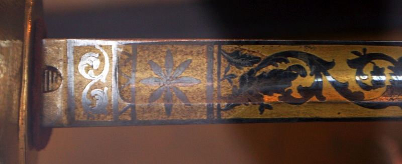

Bjr,
Est-ce que quelqu'un aurait déju vu ce poinçon et serait en mesure de l'identifier?
La photo n'est pas fameuse, certes, mais faute de mieux....
poinçon en forme de ruche : identification Poinyo11
Il est sur un sabre fantaisie de luxe de type 1845-55 d'officier d'infanterie, à lame forgée donc antérieure à 1850.
J'ai déjà vu cette marque et je pense l'avoir  photographiée malheureusement je ne la retrouve pas. Mais le plus important serait de l'identifier pour la connaissance de la communauté.

Samuel Hoppe de Solingen-Merscheid actif de 1850 environ probablement jusque vers 1875/85

Je n'étais pas sur de les avoir conservées mais j'ai retrouvé mes recherches.
- SH pour Samuel Hoppe (Simon Helvig), avant 1827
- SHF Samuel Hoppe Fils (ou Frères) de 1827 à 1861
- "Ruche" à partir/vers de 1860 mais marque acquise en 1848
-Samuel Hoppe & Cie de 1861/1862 jusqu'à 1885

La "ruche" se trouve parfois dans des endroits bien curieux.
Voici d'abord le talon d'une épée de marine modèle 1837, un des tout premiers modèles. Cette datation est-elle en correspondance avec les indications d'Amateur 51? Si j'ai bien compris, Samuel Hope aurait racheté la marque en 1848, donc la marque portée sur cette lame d'épée serait probablement antérieure à ce rachat? Si oui, quelle serait la signification d'origine? Est-ce réellement une ruche?
poinçon en forme de ruche : identification Img_5210
Maintenant voici une autre "ruche"; c'est un sabre à monture type 1845 avec une calotte à longue queue, lame également du type; celle-ci porte notre ruche. Mais là où le mystère s'épaissit, c'est l'inscription au dos de la lame.
Fabrication pendant l'occupation allemande? Négoce de lames entre l'Allemagne et Klingenthal?
Qu'en dire?
poinçon en forme de ruche : identification Img_5212
poinçon en forme de ruche : identification Img_5211

- puis est arrivé la digression de Chape sur la "pseudo ruche" et la "véritable ruche"  : la "véritable" ne ressemblait plus du tout à une ruche, mais à....................... un cône de houblon...
- C'est à ce stade que mon cervelet de vieux germaniste a fait tilt !  poinçon en forme de ruche : identification 411327656 Hoppe ressemblait bigrement à Hopf (houblon, en Allemand moderne) ; est-ce que le premier ne serait pas un forme altérée ancienne du second ? poinçon en forme de ruche : identification 55429
- Bingo ! Voici ce que raconte Winifred Breidbach, des "Nouvelles de Westphalie" (tiens, où se trouve Merscheid, soit dit en passant........
Winifred Breidbach a écrit:
Hopp hatte beruflich mit Hopfen zu tun
MV-Leserin Stefanie Stünkel fragt nach der Bedeutung des Familiennamens Hopp.
Der mit über 9000 Namensträgern in Deutschland sehr häufige Nachname Hopp findet sich in allen Regionen. Konzentrationen sind für die Metropolen Berlin und Hamburg sowie für den Landkreis Ostholstein festzustellen. Eine solche Verbreitung deutet einerseits auf Mehrfachentstehung, andererseits sind viele Namen aus den ehemaligen Ostgebieten im Nordosten (Ost- und Westpreußen, Pommern) gerade in Berlin, Hamburg und Holstein zu finden. Auch der Name Hopp war vor dem Zweiten Weltkrieg vor allem in Ostpreußen sehr häufig. Ferner gab es den Familiennamen auch im Sudetenland, auch aus dieser Region werden viele heute in Deutschland lebende Familien Hopp stammen. In Polen und Tschechien gibt es heute zusammengerechnet noch rund 220 Namensträger, dazu kommen etwa 300 Personen „Hop“, deren Name aus Hopp verkürzt wurde.
Der Name Hopp kann von dem erheblich häufigeren Familiennamen Hoppe nicht getrennt werden. Im gesamten niederdeutschen Gebiet und in den nördlichen Mundarten des Hochdeutschen von der Pfalz über das Sudetenland bis Schlesien liegt den Namen Hopp und Hoppe die Bezeichnung des Hopfens zugrunde. Die Namensform Hoppe ist mit dem Pflanzennamen in seiner Normalform identisch, bei Hopp handelt es sich um eine mundartlich verkürzte Form.
Der Hopfen wird in Deutschland etwa seit dem 8. Jahrhundert angebaut, die Hopfendolden werden beim Bierbrauen verwendet und erhöhen die Haltbarkeit des Bieres. Weniger bedeutsam war die Verwendung des Hopfens als Arzneipflanze.
Die Familiennamen Hoppe/Hopp sind dort, wo der Hopfen Hopp(e) hieß, als indirekte Berufsnamen zu bestimmen, wobei der Hopfenanbauer wie auch der Hopfenhändler gemeint sein konnte. Der Name Hoppmann/Hopmann wird vor allem den Händler benannt haben, während Hopp(n)er, Höp(p)ner und Höppener Anbauer und/oder Händler meinten. Die seltenen Namen Hoopengardner und Hoppegarten beziehen sich sicher auf den Anbau. Hoppensack und Hoppesack werden den Hopfenhändler oder -lieferanten gemeint haben.
Im Hochdeutschen lautet der Pflanzenname Hopfen oder Hopf. Bei den insgesamt zahlreichen Familien Hopp und Hoppe in Süddeutschland, in Österreich, in der Schweiz und im Elsass kann daher kein Zusammenhang mit der Hopfenpflanze bestehen. Hier hängen die Namen entweder mit dem Tätigkeitswort „hoppen“ zusammen, das je nach Gegend „hüpfen, springen, tanzen“ oder auch „humpeln, hinken, ungeschickt gehen“ bedeutet. Auch ein bestimmter Bauerntanz mit hüpfenden Bewegungen namens „Hoppeltanz“ (auch Hoppendanz, Hoppaldei, Hoppalrei, Hüppelreie oder ähnlich) wurde verkürzt „Hopp“ genannt. Die Beinamen Hopp und Hoppe konnten sich auf einen Tänzer oder einen Hinkenden beziehen.
Alternativ kann es sich im hochdeutschen Gebiet um Wohnstättennamen handeln, die den Wohnsitz am „Hoppe“ (Erhöhung, Hügel) bezeichneten.
Bei den auf den Hopfen bezogenen süddeutschen Familiennamen gibt es die gleichen Namentypen wie im Norden: Hopf(f) und Hopf(f)e, Hopfmann, Hopf(e)ner, Höpf(f)ner, Hopfer.Winfried Breidbach
Je ne vais pas vous infliger la totale, mais sachez simplement que le nom de famille Hoppe pouvait être donné à des gens ayant professionnellement à voir avec le houblon, tels que les agriculteurs en produisant ou les négociants en vendant...........
Je crois donc que la boucle est bouclée, que ce poinçon est la marque commerciale de la maison Hoppe,  qu'il représente un cône de houblon, rarement réaliste (Chape), et le plus souvent stylisé (tous les autres), que
, et que
Nous parlons donc de lames "au houblon" manufacturées à Solingen- Mercheid, vers 1860 à coup sûr, peut-être jusqu'à douze ans antérieurement, et peut-être jusqu'à vingt-cinq ans plus tard............
poinçon en forme de ruche : identification 283533
