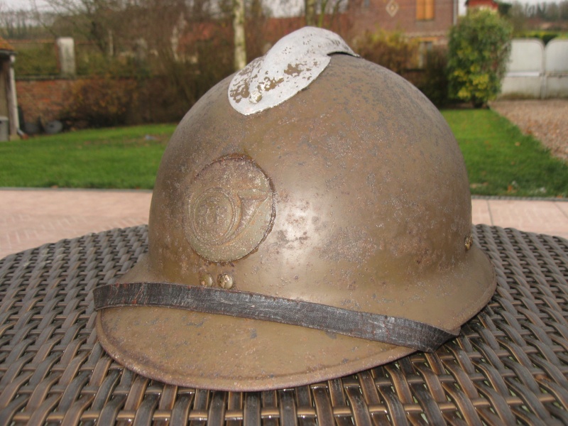

MessageSujet: Casque adrian md 26 chasseur   Dim 29 Jan 2017 - 19:41
je voulais savoir si à votre avis la peinture est d'origine et qu'en pensez-vous? Pour moi elle devrait être kaki.

MessageSujet: Re: Casque adrian md 26 chasseur   Dim 29 Jan 2017 - 20:00
effectivement, du bleu sur un modele 26... Suspect
UC
Nombre de messages : 13775
MessageSujet: Re: Casque adrian md 26 chasseur   Dim 29 Jan 2017 - 20:19
je vois aussi du bleu. Normalement, les mdle 26 sont kaki oui ou vert olive. Donc bizarre. En tout cas il est bien jus, très jus même. Sans intérieur et dans cet état, sa côte est basse, même si les casques Adrians de Chasseur ne sont pas les plus simples à trouver.

Même le cimier est bleu...

MessageSujet: Re: Casque adrian md 26 chasseur   Dim 29 Jan 2017 - 20:36
Il me semble que de même certains effets (culotte, chemise...) peuvent être encore bleu nuit en 1940.
Donc pour moi c'est possible.

MessageSujet: Re: Casque adrian md 26 chasseur   Dim 29 Jan 2017 - 20:57
euh non non, pas d'adrian 26 bleu d'époque... Les premiers 23 oui, mais là ce n'en est pas un.

MessageSujet: Re: Casque adrian md 26 chasseur   Dim 29 Jan 2017 - 22:04
Trouvé en Haute Savoie, si ça peut aider...

MessageSujet: Re: Casque adrian md 26 chasseur   Mar 31 Jan 2017 - 4:54
Vu que certains effets (vareuse et culotte) sont encore bleu en 40, peut-il s'agir d'un casque de "parade" pour rester homogène? genre garde du drapeau en tenue bleu?

MessageSujet: Re: Casque adrian md 26 chasseur   Mar 31 Jan 2017 - 6:39
Oui, il a bien existé des 26 sortis d'usine en bleu.
Voici le mien :
Et d'autres on été repeints, comme celui ci par exemple :
Un peu de doc :
http://world-war-helmets.com/fiche.php?q=Casque-Francais-Adrian-Mle-26

MessageSujet: Re: Casque adrian md 26 chasseur   Mar 31 Jan 2017 - 7:58
merci pour les vues, car sinon je n'aurais pas parié un kopeck dessus.
Pour l'armée de l'air, je comprends bien mais pour les autre armes Shocked

MessageSujet: Re: Casque adrian md 26 chasseur   Mar 31 Jan 2017 - 12:01
Donc peinture d'origine alors Shocked ! Un casque pour la parade ne serait pas impossible aussi pour rester homogène comme tu dis Byrhon.
Vous penser qu'un passage à l'oxalique serai une bonne idée ou à laisser dans son jus?

MessageSujet: Re: Casque adrian md 26 chasseur   Mar 31 Jan 2017 - 17:45
C'est ce qui m'avait semblé...
Mais parade j'ai tout de même un doute je pense que sa va aussi pour le combat.

MessageSujet: Re: Casque adrian md 26 chasseur   Mar 31 Jan 2017 - 19:06
Merci pour vos réponse!
Perso, je n'hésiterai pas une seconde et le passerai à l'oxalique....
Voici des avants après de deux casques que j'ai traité ainsi :
Tout d'abord, le deuxième que je présente plus haut, "avant" :
Et un 26/37 chasseur :

MessageSujet: Re: Casque adrian md 26 chasseur   Mer 1 Fév 2017 - 0:59
Bonsoir, c'est effectivement un bon casque Adrian en bleu clair, les premiers modèles 1926 sont sortie dans cette couleur, (source, militaria magazine numéro 289 ) , malgré l'état ça reste une bonne pioche Wink

MessageSujet: Re: Casque adrian md 26 chasseur   Sam 4 Fév 2017 - 16:38
Euh je sais pas si j'ai fait une connerie là... Mais après passage à l'acide en respectant parfaitement les dosages le casque n'est plus bleu du tout... Il est de la même couleur que le tient "le picard" au final je crois. Donc je pense que la couleur n'était pas d'origine...
Je mettrai des photos quand il sera sec.

MessageSujet: Re: Casque adrian md 26 chasseur   Sam 4 Fév 2017 - 20:52
Bleu ok pour du 26 mais pas cette teinte...
Si c'est partit à l'oxalique il y a de forte chance que la peinture ne soit pas d'usine.
As tu trouver du kaki en dessous ?

MessageSujet: Re: Casque adrian md 26 chasseur   Sam 4 Fév 2017 - 21:19
Clément
Si c'est parti à l'acide, pas d'usine, et pas très ancienne......

MessageSujet: Re: Casque adrian md 26 chasseur   Sam 4 Fév 2017 - 23:25
En plus avec une rondache 37 ça n'aurais vraiment pas été cohérent
Pour le partage aussi le mien trouvé en grange en savoie : totalement intouché
J'en ai un autre qui a servi pour la parade, un modèle 26 rondache 15 mais peint en noir ...
Visible sur des photos d'époques d'ailleurs
Sur l'intérieur on voit encore la peinture kaki d'origine

MessageSujet: Re: Casque adrian md 26 chasseur   Dim 5 Fév 2017 - 18:29
Avec un peu de retard... Voilà les photos:

MessageSujet: Re: Casque adrian md 26 chasseur   Dim 5 Fév 2017 - 18:30
Pour les deux dernières j'ai essayé de les prendre à la lumière du jour mais avec la meteo du moment c'est pas trop ça...

MessageSujet: Re: Casque adrian md 26 chasseur   Dim 5 Fév 2017 - 18:46
le nettoyage est bien fait mais perso j'aurais laissé le bleu
j'ai un 26 infanterie colo de la même couleur avec une espèce de bleu comme le tien qui d'ailleurs est très fragile l'ancre de la colo est peinte en rouge il me vient d'un ancien marin pompier de Boulogne sur mer venu combattre dans la poche de Dunkerque en 45
le bleu et le réhaussement du cor avait certainement une signification?

MessageSujet: Re: Casque adrian md 26 chasseur   Dim 5 Fév 2017 - 19:44
Sur le 26 chasseur noir en ma possession, l'insigne a été détourée, comme le tiens ici
ça se faisait apparemment à l'époque pour la parade
par contre le bleu ne me semble pas du tout d'époque ?

MessageSujet: Re: Casque adrian md 26 chasseur   Dim 5 Fév 2017 - 20:27
Pour moi, ce casque à retrouver sa vrai couleur. Le peinture du corp de chasse est plutôt bonne.
Et comme déjà dis, du bleu avec un insigne 37... Un 15 pourquoi pas mais pas un 37.
Pour ma pars j'ai aussi un chasseur modèle 26/15 de fouille et il est kaki.
Clément
