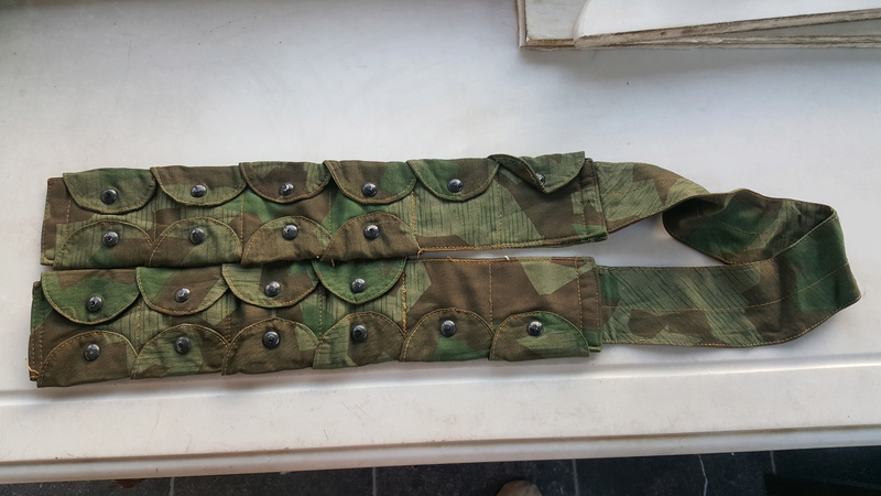

Bonsoir à tous,
A la demande d'un membre du forum, je mets ma bandoulière en authentification dans le cadre de ma vente Smile

Salut Smile ,
Je suis curieux de connaitre les différences entre les originaux et les copies de ses pièces .
Perso les différences avec ma copie sont que les pressions ne sont pas dorées , que le fil est kaki et pas bleu et qu ' il y a un numéro tamponnée dans le " cou " .
Je ne sais pas si ce sont des signes d ' authenticité .

Neuve de stock celle ci

Oui, elle est mint de chez mint Smile

Allez les spécialistes n'hésitez pas à donner votre avis Very Happy

je ne suis pas spécialiste mais voici quelques photos de la mienne qui est 100% bonne
ce n'est pas le même modèle que la votre donc il doit avoir des détails qui change.
En espérant faire avancer le poste.

Merci pour ta participation au poste Smile
La mienne est aussi 100% bonne Smile

Ne viendrait-elle pas de chez Ardennes44 par hasard ?

Oui Ardennes44 comme il l'a confirmé.
Je ne connaissais pas cette version couleur sable !

Oui, elle vient bien de chez Ardennes44 Smile
Voilà pourquoi je ne m’inquiète pas pour son authenticité Smile

C'est marrant, mais les spécialistes restent muets !
Perso, je trouve quand même qu'on dirait que ça a été fabriqué l'année dernière.

beaucoup de pièces MINT 100% authentiques existent sur le marché Wink
Voici un lien dans lequel Petigny avait mis la bandoulière en authentification sur Deutsche Militaria Forum et les avis étaient positifs Smile
Il y avait aussi des doutes du fait qu'elle soit si neuve
http://www.passionmilitaria.com/t96178-un-peu-d-allemand

Des doutes de la part de membres du forum

Très difficile d'identifier ce genre de pièces tout comme les couvres casques.
Ce qui est sûr c'est que le site d'où elle vient est 100% fiable

Loin de moi l ' idée de vouloir faire douter sur cette pièce en particulier mais Helmut Weitz est très sérieux aussi mais j ' ai quand même eu retour qu ' une pièce ( et certainement pas qu ' une ) leur avait été renvoyée car c ' était une bidouille .
Ils l ' ont reconnu et remboursé sans problème mais c ' est pour dire que même les pros reconnu vendant du matos pour collectionneur confirmé vendent aussi parfois des daubes . Les erreurs involontaires existent aussi parmi les centaines d ' erreurs volontaire destinées à tromper .
Mais il doit bien y avoir des pro du fallschirm ici qui pourraient argumenter sur ce type de pièce avec force et précision ?

Éventuellement, si quelqu'un est inscrit sur WAF, pouvez-vous la mettre en authentification afin de mettre fin au poste et d'avoir des réponses supplémentaires Smile

Bonjour Overlord Elle n'est par marquée ?

Non pas de marquages.

En passant, ça ne s'appelle pas une "bandoulière" (on porte un objet en bandoulière) mais une cartouchière d'allègement.
D'ailleurs ce modèle se porte en sautoir, pas en bandoulière.

je n'y connais rien, mais voilà un lien vers un autre en vente avec de belles photos a comparer.
Si vous chercher bien il en a un autre sans marquages aussi, si mes souvenirs sont bon!
Il se pourrait qu'il faut se registrer pour avoir acces aux photos.
https://www.ratisbons.com/Sales/MILITARIA/Luftwaffe-Fallschirmjaeger-bandolier-splinter-camo.html

Si cela peu t'aider, voici les photos de la mienne.
Elle fut récupérée à Bruxelles au marché aux puces par mon Oncle en 51.
L'histoire est que le marchand en avait une vingtaine en camo et bleu, elles étaient neuves de stock.
Elles étaient vendues 20 francs Belges.  Etant gosse il n'a pu en acheter qu'une; celle-ci.

Le système de pression à quatre segments est semblable sur les deux modèles présentés mais pas à celui d ' Overlord06 .
Il semble que sur la tienne Overlord le dessus des pressions est en plastique gris , exactement comme les reproductions ( dont la mienne ) quand aux autres sur une les pressions sont soit peinte soit vierge et la deuxième on ne voit pas bien car il n ' y a pas de photo de près du dessus mais ça semble brut sans rajout de matière .
Ce genre de plastique ou de peinture émaillée ( mais je pencherais plus pour du plastique ) me trouble sur du matos WW2 scratch .
Je viens de regarder dans un bouquin généraliste que j ' ai ( donc pas spécialement digne de confiance ) , il y a deux modèles bleu luft , un avec des pressions métalliques identique au modèle sable présenté mais avec les rabats des pochettes taillés en V et pas arrondis et l ' autre avec le dessus des pression qui semble en plastique noir ou peinture émaillée noire .
A savoir aussi que le premier modèle semblable a celui de colberg fait tout aussi vieux que le sien alors que l ' autre avec le dessus des pressions noir est presque neuf .

ci dessous un autre équipement allemand, avec des boutons pressions présentant une "peinture émaillé" blanche dans ce cas ci.

Merci pour ces photos qui confirment que la peinture émaillée à bien existée sur du matos allemand WW2 Smile .
Reste à savoir si sur le bandoleer d ' Overlord06 il s ' agît de peinture émaillée ou de plastique .

Sur le lien que j'ai donner au dessus les boutons me semble semblable a celui présenté.

se fier seulement aux boutons pour une identification est limite...
Il y avait pleins de fournisseurs de boutons, donc sur toutes les bandoulières ce n'est pas les mêmes.

C ' est sûr mais faut bien commencer par quelque chose .
Surtout que logiquement si la pression est recouverte d ' une coque de plastique gris ça confirmerait certainement que c ' est post WW2 .
Je suis surpris du peu de réponses sur ce post car sans être courant ce type de pièce n ' est pas aussi rare qu ' un couvre casque FJ par exemple donc certainement que des membres en on des exemplaires jus à l ' origine incontestable et qui pourraient dire si les caractéristiques du ou des leur(s) se retrouvent sur celui d ' overlord .
