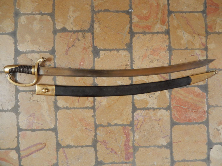

Quid de l'attribution des Briquets dits de la Vieille Garde  - Page 4 Sabre-briquet-grenadier-a-pied-de-la-garde-imperiale
Quid de l'attribution des Briquets dits de la Vieille Garde  - Page 4 G310
Un bon briquet de la Vieille Garde de Klingenthal, vu sur le net, avec un étrange marquage de croisière "G.3".
3e Régiment de Grenadiers ?
Compagnie G, arme n°3 ?
Autre ?
Mon briquet a bien un "F" frappé sur la croisière, sans point ni numéro...
Mais là les poinçons utilisés ne ressemblent pas trop à ce qu'on peut voir généralement dans la Garde. Surtout le 3.
Selon le vendeur il y avait sur l'autre face de la croisière "deux C majuscule qui se regardent"
Un marquage postérieur ?

L'arme demande peut être plus de photos avant de la déclarer d'époque. La chape me fait un mauvais effet, mais de loin pas évident....

Je n'ai pas plus de photos, le sabre a déjà été vendu:
J'ai aussi un doute sur la chape, mais je n'ai pas trop eu l'occasion de voir de fourreaux de Klingenthal.
Les poinçons par contre sont bien là sur la lame et la monture selon le vendeur: Mouton (que l'on voit sur les photos) et Beaumaretz (pas distinguable sur les photos) ça en fait un sabre de  fin 1802 / 1805. Si on se fie à Cotty, ce serait donc de la première série produite par Klingenthal en l'An XIV.

Et un peu de grain à moudre pour ce sujet : quid de ce marquage régimentaire sur la croisière d'un briquet VG de 1803-1804?
Le sabre est présenté plus en détails dans le post sur mes sabres briquets VG.
