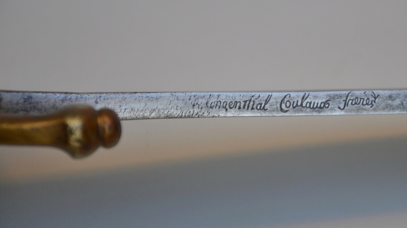

Pour la lame : le dos est signé de la Manufacture Impériale du Klingenthal Coulaux frères, elle est poinçonnée au talon : du M surmonté d'une roue dentée de J.J Mouton contrôleur de 1ère classe de juillet 1789 à février 1809 et du B du lieutenant colonel Simon Ferdinand Beaumaretz inspecteur de septembre 1803 à juin 1807.
La branche de garde comporte la barrette de boutet et le V de Versailles (ou vérifié c'est selon).
Les garnitures sont poinçonnées du JC dans un ovale correspondant à Jean Cazamajou réviseur de janvier 1809 à septembre 1811.
Donc comme souvent lame fabriquée avant, arme montée en 1810 s'il n'y a pas de fabrication en 1809 et 1811.

Je vois que Cazamajou a été aussi réviseur entre 1803 et août 1806, la fabrication de ce sabre est donc peut être plus précoce. Question
Nombre de messages : 4130
Quid de l'attribution des Briquets dits de la Vieille Garde  - Page 2 Empty
MessageSujet: Re: Quid de l'attribution des Briquets dits de la Vieille Garde    Quid de l'attribution des Briquets dits de la Vieille Garde  - Page 2 EmptyDim 6 Nov 2016 - 20:14
Pour la lame, Mouton contrôleur et Beaumaretz inspecteur, ça donne une fourchette chronologique septembre 1803 / juin 1807. 1804 / 1807 vu la mention impériale.
Les garnitures du fourreau sont poinçonnées de Cazamajou qui dans cette fourchette fut réviseur à Versailles de 1803 à août 1806.
On peut dont dire que ce sabre fut produit entre 1804 et août 1806. Il faudrait retrouver à partir de quand le marquage passe de "nationale" à "impériale", je suis pas certain que ce soit dès 1804.
