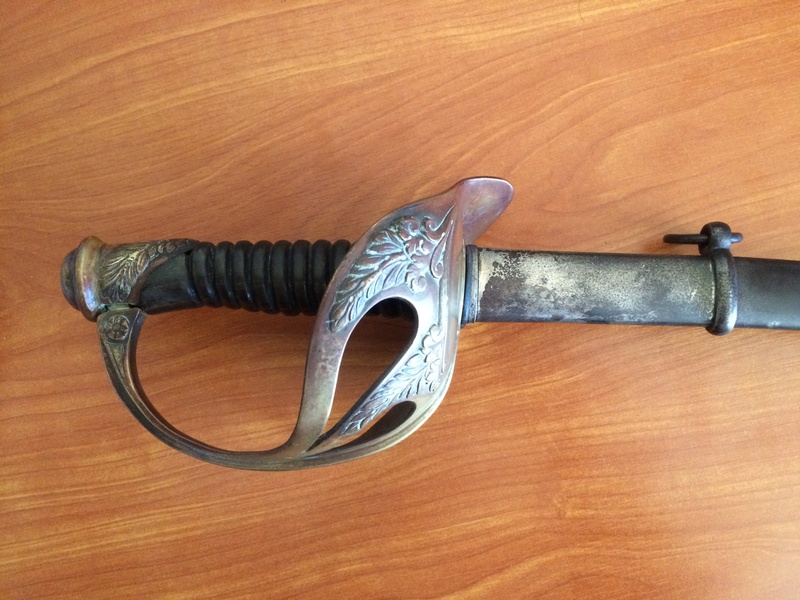

Collectionneur d'épées, sabres, etc ; j'ai souvent trouvé sur votre forum nombre d'informations historiques pour éclairer ma lanterne. C'est justement un sabre sur lequel je bute depuis quelques mois qui me pousse à m'adresser à vous aujourd'hui : alors... Cavalerie 1896, ou Infanterie 19823 ..? Question
Sa longueur (104 cm), l'inscription "Coulaux & Cie Klingenthal France" semblent pencher pour un Cavalerie :
voir http://www.klingenthal.fr/marquages_coulaux.htm
...mais il me semble un peu mince au talon (2,1 cm) pour un sabre de ligne destiné encaisser des chocs pendant une charge.
Et donc pencher pour un sabre d'infanterie... qui à ma connaissance n'a pourtant jamais vu Klingenthal.
Quelqu'un peut-il me dire comment différencier les 2 objets ?
Pour bien choisir les modèles de dragonne, bélières...
Merci et bonne journée !

J'ai hésité également sur le sujet ! En fait, le 1896 à des branches de garde symétriques et le 1923 asymétriques.

Merci pour le post ! Bien trouvé ici : http://www.passionmilitaria.com/t74880-difference-entre-un-1896-de-cavalerie-et-1923-d-infanterie
Alors... à la lecture des infos de MC et de Crevette,
nous avons en faveur d'un 1923 :
1/ La garde asymétrique (voir photo),
2/ Le talon de 22 mm.
et en faveur d'un 1896 :
1/ La signature Coulaux & Cie Klingenthal France,
2/ Les poinçons C et B couronnés correspondant au bas du tableau de la manufacture (ci-dessous également)...
La lame de 90 cm ne nous aide pas et peut correspondre à l'un ou l'autre.
Pas simple. Désolé de rouvrir un sujet clos !
Vous comprenez, j'imagine, pourquoi je bute sur l'origine de l'objet...  scratch drôle de bête ?
Les images :

La lame a t-elle pu être remontée après 1923 ?
Elle fait toujours 22 mm au talon...

La garde est bien du modele 1923, la lame quant à elle paraît en effet antérieure. Un montage comme on peut on peut en voir régulièrement.

Il s'agirait donc d'un montage lame 1896 + garde 1923... Shocked
Il s'est donc porté avec un gousset à la selle d'un cheval plutôt qu'avec une bélière à la ceinture ..?
Vu la longueur, c'est probable.

C'est soit un remontage, soit une fabrication civile, voilà tout ! Very Happy

Jusqu'en 1939 environ, tu commandais à un fourbisseur ce que tu voulais, pour autant que tu le payasses............

Donc les deux parties peuvent être plus ou moins datées, quant à l'assemblage...

effectivement le sabre présenté est un 1896 d''officier.
Concernant la fabrication le marquage "Klingenthal France" indique une production postérieure à 1919 (L'Alsace était allemande de 1871 à 1919).
La planche qui est diffusée sur la brochure de Klingenthal est d'ailleurs assez sujette à caution quant aux datations des différents marquages et poinçons...
