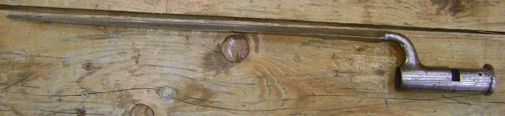

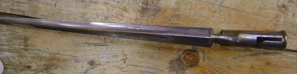

quel serait le modèle de cette baïonnette Brown Bess:
Baïonnette Brown Bess. Dsc01218
Baïonnette Brown Bess. Dsc01221
Baïonnette Brown Bess. Dsc01219
Baïonnette Brown Bess. Dsc01220
Baïonnette Brown Bess. Dsc01310
Baïonnette Brown Bess. Dsc01311
Baïonnette Brown Bess. Dsc01312
Longueur 517, lame de 400, douille de 97, diamètres intérieurs 24 et 25, tenon de fixation entre 34 et 46 mm de la bouche du canon.

Crevette il s'agit du "Windus Pattern" de l' United East India Company (1775/1803) il manque effectivement le ressort de verrouillage. Le cœur surmonté d'un "4" est la marque de l'UEIC
Elle a été fabriquée en 1799 par Harisson.

le lien que nous met correspond aux indes néerlandaises, ta baïonnette est pour la compagnie des indes orientales britannique, rien à voir entre elles.
L'UEIC avait une armée pour assurer la police et la protection de son territoire, d'où cet armement, les Indes ont été très souvent en rébellion contre les puissances étrangères sur leur sol. Cela évitait au gouvernement britannique d'y envoyer trop de troupes occupées sur d'autres fronts, Amérique, Afrique, Europe pendant l'An Pire, etc...
C'est un armement particulier qui a souvent été copié par l'armée anglaise (voir le Brown Bess India Pattern qui est une adaptation d'un fusil mis au point pour l'UEIC).
En l'état et sans le ressort (introuvable seul sauf peut être sur une épave et encore faudrait il l'adapter car non interchangeabilité de mise) j'en donnerais au maximum 50 euros, pour le marquage.
