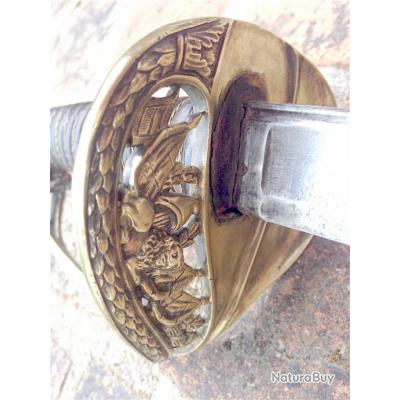

je cherche à identifier ce sabre (jamais rencontré ce modèle auparavant, idem pour le vendeur).
Je mets le lien en ligne (impossible de récupérer de bonnes images du site):
http://www.naturabuy.fr/Sabre-officier-infanterie-type-1855-identifier-item-3424416.html
Tout renseignement complémentaire est le bienvenue

vraiment curieux en effet!
La lame est bien du modèle pour officier subalterne et adjudant, et dans sa bonne longueur.
Le filigrane a effectivement été remplacé par un qui est trop simple, trop mince et très mal placé.
La monture à symboles révolutionnaire par contre c'est du jamais vu, et elle a le coq de la Monarchie de Juillet!

Peut être une commande particulière?
Ce qui est le plus bizarre, c'est quand même le manque de quillon...
(@MisterAurel: c'est chaud de récupérer les images sur NB, mais on peux y arriver quand même en analysant le code source de la page!)

Bidouille, non ? Rolling Eyes
A cause de ceci :
S'il n'y avait pas eu à l'origine un quillon, il y aurait un bourrelet fondu dans la masse de la coquille à l'extrémité de la coquille côté dos de la lame, dans la continuité de ceux existant sur les flancs ; or il n'y en a pas ! Ce qui donne à penser que cette partie aurait été sciée et polie ........ Rolling Eyes Shocked

Sabre étranger.
Regardez les drapeaux ou étendards, les couleurs sont placées horizontalement.

Le bonnet phrygien a été employé par d'autres pays (ex : Chili, Colombie, Argentine ...) et le mélange avec le coq et surtout le lion ne fait pas très Franchouillard.
