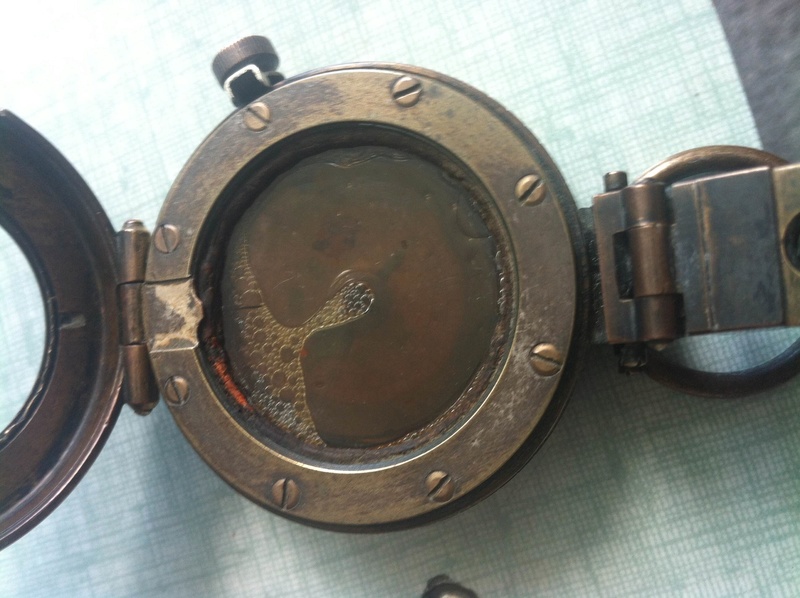

J'ai trouvé ce matin cette boussole. je ne sais pas du tout de quand elle date. Elle est marqué au cul N°1397, imp. MK II, et dans le cercle intérieur 108.
Est-ce une boussole militaire? Anglaise?
de quand date t'elle?
merci Beaucoup.

le terme MkII est très évocateur: la boussole est sans aucun doute militaire.
Elle est de fabrication anglaise et est surement ww2...

Pour moi , civil a 100% voir même une mauvaise copie indienne dont le bain n'a absolument pas tenu dans le temps !
En effet , pas de nom de constructeur , pas de broad arrow pas de AM (Air ministre pour la RAF) pas de WD (War department pour la marine!)
En plus , incomplète , il manque le fil pour la visée !
Pour la valeur , dans cet état , entre 5€ et 10€

La "broad arrow" est utilisée depuis le 17 ème siècle pour marquer tout le matériel militaire qui appartient au gouvernement britannique donc , même si elle datait d'avant la première guerre ou d'avant la guerre des boers elle devrait porter ce symbole !
La Mk2 date en effet de cette période , et elle fut utilisée jusque dans les années 50 mais dans les années 40 le nouveau modèle Mk3 commencera à sortir pour remplacer petit à petit le modèle Mk2.
En cour de guerre , apparaîtra aussi le modèle Mk4 à prisme (prismatic compass)

Cela confirme donc, faitaisie, copie d'un modele mkII.
L'absence de broaw arrow veux dire copie donc?

Non , simplement que ce n'est pas une pièce validée par une réception officielle dans le matériel de l'armée anglaise .
Mais un officier peut très bien acheter ce genre d'article dans le civil, a savoir que les officiers anglais achètent tout leur matériel (et ce y compris les poney de polo !) et s'ils ont les moyens , il n'hésitent pas a se faire faire des pièces sur mesure bien plus confortables .

Donc c'est probablement civil d'epoque ou bien une copie moderne?

C'est assez difficile à dire , mais le fait qu'il n'y ait pas de nom de fabricant , que le bain soit devenu trouble , que la plaque rajoutée WNW soit montée légèrement de travers me font pencher pour une copie .
Ce sont quand même normalement des instruments précis qui sont montés avec beaucoup de soin et des matériaux de qualité , et ce sont des fierté des marques qui les produisent ! celle dont je disposent ont toute gardé un bain parfaitement translucide !

Le bain je pense que un peu de rouille a troublé le liquide. pour la plaque Wnw effectivement elle est un chouilla de travers...
