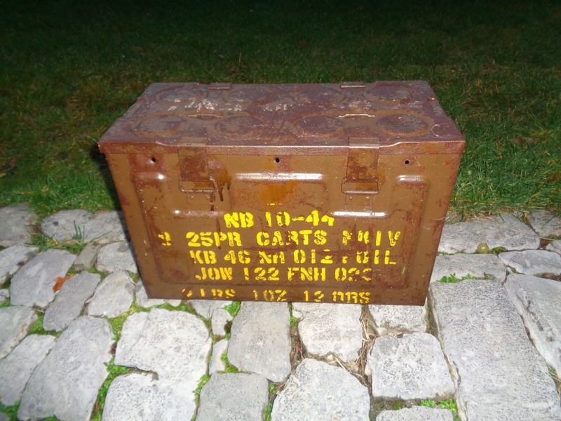

très content aussi du résultat:
J'ai testé sur pleins de trucs.
J'ai traité hier un coffre à Mun (puis dans la foulée un 2ème lorsque j'ai vu comme ça allait bien  Very Happy )
Ici pas de bain, mais j'ai frotté délicatement avec le coté abrasif d'une éponge de vaisselle jusqu'à un résultat satisfaisant pour moi (j'ai augmenté aussi la concentration d'acide par rapport au bain).
Avant:
Acide oxalique 20170523
Après:
Acide oxalique Dsc01573

Pour continuer sur ce post,
Voici encore un avant-après.
Je suis un peu déçu mais bon, ce n'est pas magique si le métal est trop attaqué, ça ne fera pas réapparaître la peinture...
Cdt,
Léo.
Acide oxalique 20191151
Acide oxalique 20191150
Acide oxalique 20191152
Acide oxalique 20191154
Acide oxalique 20191153
Acide oxalique 20191156
Acide oxalique 20191155
Acide oxalique 20191157
Acide oxalique 20191159
Acide oxalique 20191158
