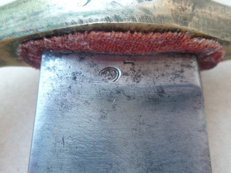

Je reviens sur ce briquet An XI qui ne payait pas de mine. Sa restauration s’est achevée un 18 juin, jour de triste mémoire. Pour la première fois, j’ai tenté de mettre des éléments reconstitués dessus pour imager l’aspect qu’il pouvait avoir du temps de son service : un dragonne de grenadier de chez Armae et une cravate de fortune réalisée comme le font certains reconstituteurs, avec la même méthode que pour les pompons. J’ai n’ai hélas pas trouvé de modèles d’époque pour guider le travail. Il existait d’ailleurs peut-être plusieurs types de cravates, car je ne crois pas que ce soit réglementaire ?
La poignée de Klingenthal porte les poinçons de Bisch et Bick, contrôleurs, Krantz inspecteur, cette poignée aurait donc été contrôlée entre le 9 mars 1812 et le 1er aout 1814. On trouve également un poinçon F sur la poignée près du talon de la lame. Un autre poinçon F se trouve sur la soie de la lame. Cette lame non réglementaire est une fabrication de Solingen, de la famille Knecht qui a laissé son poinçon en grappe de raisins sur la soie. Cette lame est un peu plus fine et plus longue que la lame réglementaire d’un An XI (elle est de la taille pratiquée dans la Garde visiblement) et a un contre tranchant sur la pointe (on avait aussi un affinement de la pointe dans la Garde Impériale, mais encore plus marqué). Cette lame comporte d’un côté la grenade enflammée, de l’autre la mention de l’unité « Grenadier ». Cette mention de l’unité avait été réglementaire sous l’Ancien Régime, très courante pendant la Révolution, c’est une fantaisie sous l’Empire (et on la retrouvera même à nouveau sur des sabres de la Garde Royale puis de la Garde Impériale pendant les Cent Jours). La croisière est marquée "59.Rt. G3. 10.", marquage dont l’identification la plus probable me semble être : "59 régiment de ligne, compagnie de grenadier du 3ème bataillon, arme n°10". Pendant la période qui nous concerne, cette compagnie était engagée en Espagne. Ce marquage n’est pas réglementaire, sous l’Empire on ne trouve généralement que des armes de la Garde marquée (voir GA n°454). Le fourreau est un peu court pour cette longue lame, on peut se demander s’il est d’origine. Toutefois la lame étant complètement bloquée dans ce fourreau très sec, s’il y a eu changement il n’est pas d’hier. La chape est endommagée, mais devait être à bouton (comme dans la Garde Nationale... Ou la Garde Impériale).
Pour conclure, et avec toutes les précautions de mise, car il y a forcément des choses que ne sont que probables et qu’on ne peut certifier à 100%, ce sabre semble être un bon sabre de grenadier de la ligne du Premier Empire. Cette compagnie semble avoir un peu copié la Garde Impériale, ne serait-ce que pour l’enregistrement de ses armes, et le porteur de ce sabre, peut être un peu fier de son statut, a fait changer la lame pour une plus belle, d’une origine fort reconnue à l’époque.
Si on va plus loin dans les conjectures, et en prenant toujours des pincettes, on peut se demander si cette arme n’avait pas été attribuée à un caporal (1 à 6 sergents et fourrier, 7 à 14 les caporaux), mais je ne suis pas certain que la numérotation suivait ainsi la hiérarchie.
Finalement, ce briquet que personne ne regardait me réservait de bonnes surprises !

Quelques poinçons de Klingenthal:
Briquet an XI régimenté  P1180110
Briquet an XI régimenté  P1180111

En effet dbiker, et il est exceptionnel d'avoir la chance de tomber deux fois sur le même cas de figure pour le prouver.  Wink
Briquet an XI régimenté  Libert10
Sabre de voltigeur du 59e:
J'ai reçu quelques clichés du Musée: B étoilé dans un ovale du lieutenant-colonel Borson, inspecteur de la manufacture de Klingenthal du 1er aout 1814 au 1er septembre 1816. Le B lauré du contrôleur de 1ère classe Bisch, il utilisa ce poinçon entre 1812 et mai 1815. En recoupant les deux on peut en conclure que ce sabre fut produit entre le 1er aout 1814 (Première Restauration) et mai 1815 (Cent Jours).
Sabre de grenadier du 59e:
Mon propre sabre de ce régiment, portant un marquage similaire, vient de la même manufacture et est datable entre le 9 mars 1812 (Premier Empire) et le 1er aout 1814 (Première Restauration).
Donc il semble possible que cette pratique au 59e régiment puisse dater :
- De la Première Restauration
- Des Cent Jours de Napoléon (où des hommes du régiment se font remarquer en demandant à entrer dans la Garde, faute de quoi ils préféreraient déserter. L'étude du registre matricule montre d'ailleurs que certains voltigeurs et grenadiers passèrent bien dans la Garde)
- De la Seconde Restauration entre 1820 (retour du mot "régiment") et 1831 (passage au glaive).
L'utilisation sur le sabre de voltigeur d'une lame révolutionnaire avec allégorie de la Liberté tenant un bonnet phrygien peut cependant faire plus penser aux Cent Jours de Napoléon qu'aux deux autres créneaux sous le règne des Bourbons.
Votre avis sur la question m'intéresse grandement !

Êtes-vous d'accord avec moi pour dire que ce type de cartouche rectangulaire et ces décors de trophées sont caractéristiques de Solingen ?

Alors que dire de tout cela:
-que malheureusement, il n'y a pas assez d'indices pour dater la pratique de donner un matricule aux sabres au 59ème de ligne. Cela ne date pas de la 1ère restauration car le régiment est dissous. Et cela ne peut pas dater de la 2nde car le 59ème devient la légion départementale de l'Oise jusqu'en 1820.
Donc pendant l'Empire, pendant les 100 jours, ou après 1820.
-le cartouche au talon de la lame du voltigeur ne me semble pas être le cartouche traditionnel de Solingen. Quant à ce type de décors, j'ai tendance à penser qu'il a été réalisé par tous les graveurs de l'époque (effet de mode).
Une hypothèse:
Peut-être 100 jours: Sachant que le régiment a dû être reconstitué et réarmé, le montage de briquet avec des lames de toute provenance peut justifier que ces 2 briquets du 59ème n'aient pas des lames réglementaires...
Tu vas pouvoir poursuivre l'enquête ! Very Happy
