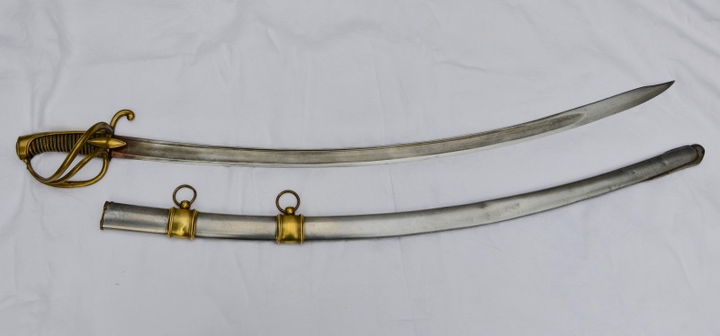

Le sabre d’officier de cavalerie légère à la chasseur qui prend pour base les modèles an 9 et an 11 de troupe est une arme particulièrement élégante et réussie qui a connu un succès justifié et durable. Proposée par de nombreux armuriers fournisseurs sous différentes versions plus ou moins luxueuses, plus rarement fabriquées à Klingenthal, il sera produit durant tout le XIX ème siècle sans compter l’ultime avatar du modèle F1 de 1914.

1) un fourreau avec de larges bracelets en laiton bordés de moulures saillantes
Les sabres d'officier de cavalerie légère à la chasseur 09234410

4) un aspect général plus massif avec une lame forte et longue, une facture simple dans un souci d’efficacité.
Les sabres d'officier de cavalerie légère à la chasseur Dsc_4210
Les sabres d'officier de cavalerie légère à la chasseur _tem3010

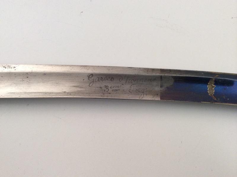

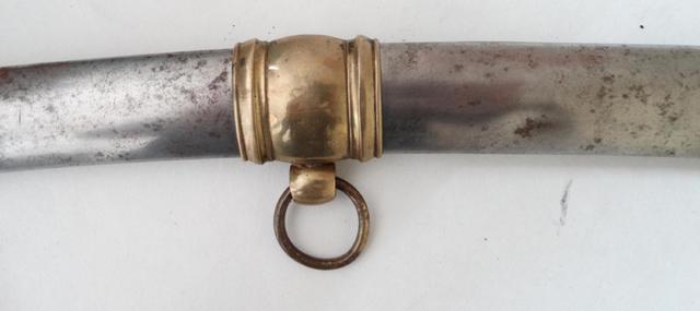

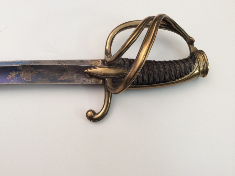

Il faudrait arriver à illustrer cette différence.
Voici un bel exemplaire, incontestablement premier empire, passé en vente en avril 2014 chez Thierry de Maigret :
Les sabres d'officier de cavalerie légère à la chasseur Photo_12
Les sabres d'officier de cavalerie légère à la chasseur Photo_11
Les sabres d'officier de cavalerie légère à la chasseur Photo_10
Il avait malheureusement dépassé mes finances Sad

Bonsoir Nansouty,
si la "lame à jonc terminée en langue de carpe" est celle que tu présente sur la seconde photo, c'est faux, ce n'est pas une lame "à jonc" mais une lame à pans creux "normaux" et gouttière, la gouttière étant l'évidement entre le pan creux et le dos de lame.
Le jonc est un renfort du dos bombé comme sur les baïonnettes allemandes S1860 ou françaises 1837. La pointe n'est pas non plus en langue de carpe qui généralement se définit par un tranchant et un contre tranchant quasi symétrique de part et d'autre d'une arête médiane ou d'un jonc médian (voir aussi sur les S 1860).
Si j'osais une hérésie, je dirais que ta lame avec le contre-tranchant incurvé de cette façon a une pointe "Bowie", mais certainement pas en langue de carpe, la langue de carpe se définissant pas une symétrie des deux bords..

voilà qui est (je l'espère) corrigé Smile
mais effectivement le terme "langue de carpe" n'est pas juste study

On retrouve des lame à dos rond ou à jonc sur les modèle cavalerie légère 1816 (très marqué) ou sur les cavalerie de ligne 1816 (plus simple).
Petit clin d'œil, je reconnais ce sabre sur la photo 6 ... pour l'avoir vu de près !!!!
Les sabres d'officier de cavalerie légère à la chasseur 31110
Néanmoins il me semble qu'il appartenait à un général d'Empire (Gourgaud ?)

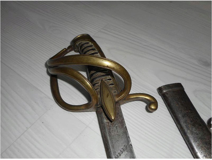

Un autre exemple avec volutes en vente sur Delcampe
(http://www.delcampe.fr/fr/placedemarche/militaria/armes-blanches/sabre-d-officier-epee-d-officier-381080167.html)
Sans les volutes du bleu, j'aurais dit 1er Empire.
Le fourreau est peut être aussi d'un style post-empire.
Les sabres d'officier de cavalerie légère à la chasseur 167_0010

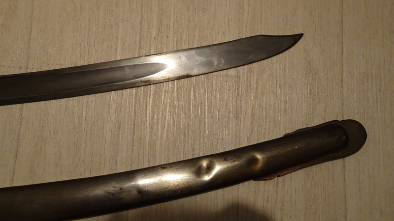

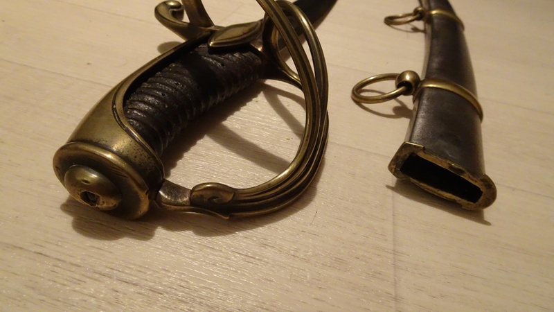

Je relance ce sujet à l'occasion de ma dernière trouvaille (par ici pour ceux qui ne l'aurait pas vu: http://www.passionmilitaria.com/t109875-sabre-d-officier-de-cavalerie-legere-a-la-chasseur ).
Mon sabre présente, sur la monture, derrière la lame, un trou dans le lequel se fixe la queue de la calotte:
Les sabres d'officier de cavalerie légère à la chasseur 20161015

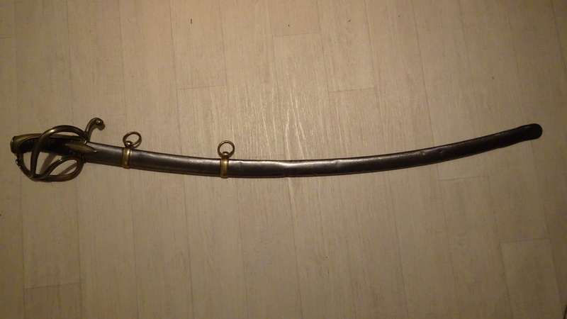

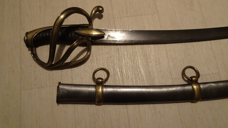

Je relance ce sujet pour lancer des spéculations collectives sur mes 2 dernières acquisitions !
La question étant toujours: 1er Empire ou postérieur Question
Le n°1:
Nous avons donc un sabre d'officier de cavalerie légère dit "à la chasseur' avec son fourreau.
La lame courbe, à un pan creux, mesure 80 cm de long, 3cm de large à sa base et sa flèche mesure 6 cm. Son dos est plat. Pas de poinçon ou gravure à signaler.
La monture, un classique du modèle: Rien À Signaler !
Le fourreau, à dos plat, est à 2 fins bracelets de bélières en laiton avec cuvette en laiton également.
Pour mon avis: je dirais postérieur au 1er Empire mais ca n'est que de la spéculation basée sur un faisceau d'indices peu concluant (les fins bracelets de bélières, les faibles dimensions de la lame,...)
Le n°2:
Nous avons donc toujours un sabre d'officier de cavalerie légère dit "à la chasseur' avec son fourreau.
La lame courbe, à un pan creux, une gouttière et contre-tranchant, mesure 88 cm de long, 3,2 cm de large à sa base et sa flèche mesure 7,8 cm. Son dos est rond. Pas de poinçon ou gravure à signaler.
Le fourreau, à dos plat, est à 2 larges bracelets de bélières en laiton. La cuvette est absente.
Pour mon avis: nous sommes plus proche du 1er Empire au regard de l'aspect conséquent de la lame et du fourreau. Cependant toujours aucun indice probant.
Place aux photos et à vos avis sur cet éternel sujet !

Bonjour Rednax, je partage cette analyse : restauration pour le premier, 1er empire pour le second, mais c'est bien l'aspect général, les bracelets et les lames qui sont mes seuls arguments. Cool

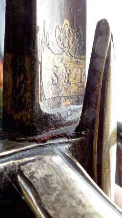

je viens de me procurer ce sabre hier,je l'identifie comme un an IX,mais de quelle période est il ?
avez vous une idée de ce que représente le casque sur les bracelets du foureau ?
merci d'avance

Bien que je ne sois pas un spécialiste du 1er EMP. il s'agit bien d'un sabre à la chasseur du Mle AN XI, donc de cavalerie légère. Le casque bien qu'il ne ressemble pas au casque du DIeu Mars fait penser à l'attribut du corps de l'état major. Le propriétaire a pu faire partie d'un EM de cavalerie légère. A confirmer.
S'agissant de la période de fabrication, je vois un cartouche doré sous l'oreillon, quelles lettres lisez-vous? Si vous pouvez le faire le Bezdek permettrait d'identifier cette lame de Solingen.
CDT

Bonjour et merci,je vois les lettres I G B

Comme par un fait exprès, I. G. B. (je pense qu'il y a des points après les 3 lettres), n'est pas référencé dans le Bezdek. Pour le I je n'ai aucune référence d'explication, seulement une hypothèse ce serait I pour Industrie qui est un terme allemand et G.B. serait alors Gebruder BROCK ce qui signifie les frères Brock . Le Bezdeck donne une période de production de fabrication de lames de 1800 à 1820. Cela correspond au modèle du sabre.

Super,merci pour le précieux renseignement.

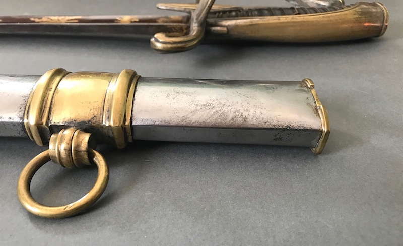

Bonjour a tous
J'ai trouvé ce sujet récemment avec un intérêt considérable; excusez-moi pour la réouverture.
Une sabre d'officier légère à la chasseur était le premier sabre français que j'ai acheté, en 2002, sans beaucoup de savoir-faire. Décrit comme Premier Empire. Apres avoir lu ce sujet, je comprends qu'il n'est pas facile de séparer les sabres premier empire de ceux que la restauration. Alors j'ai regardé mon sabre avec des yeux neufs.
Les sabres d'officier de cavalerie légère à la chasseur Img_0411
Les sabres d'officier de cavalerie légère à la chasseur Image210
Les sabres d'officier de cavalerie légère à la chasseur Image110
Les sabres d'officier de cavalerie légère à la chasseur French10
Nansouty a dit: (merci Nansouty pour l'informations)
Les éléments forts d’orientation pour une production entre l’an 9 et 1815 :
1) un fourreau avec de larges bracelets en laiton bordés de moulures saillantes - oui
2) une lame à dos à jonc, terminée en forme de langue de carpe. - non
3) une entrée de cuvette en laiton - oui
4) un aspect général plus massif avec une lame forte et longue, une facture simple dans un souci d’efficacité. - ??
Egalement j'ai lu qu'un dos plat du fourreau est un element Premier Empire - oui
Les points plaidant en faveur d’une fabrication plus tardive, à partir de la restauration :
1) un bleui de lame se terminant en volutes - non
Dans l'ensemble, je dirais probablement le premier empire, mais j'apprécierais les opinions.

je le verrai bien premier empire sur les points précités study
