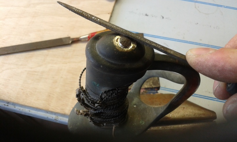

-en premier lieu
démontage de la poignée en limant la rivure de la soie

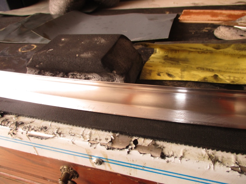

voici la suite de la restauration
la garde et la calotte ont subit un léger polissage
et maintenant je m'occupe de la lame.
ponçage à la main au 500 et 800 au lubrifiant pour armes.
premier coté fini
légères piqures mais rien de grave
la voilà fini avec sa nouvelle patine." />
