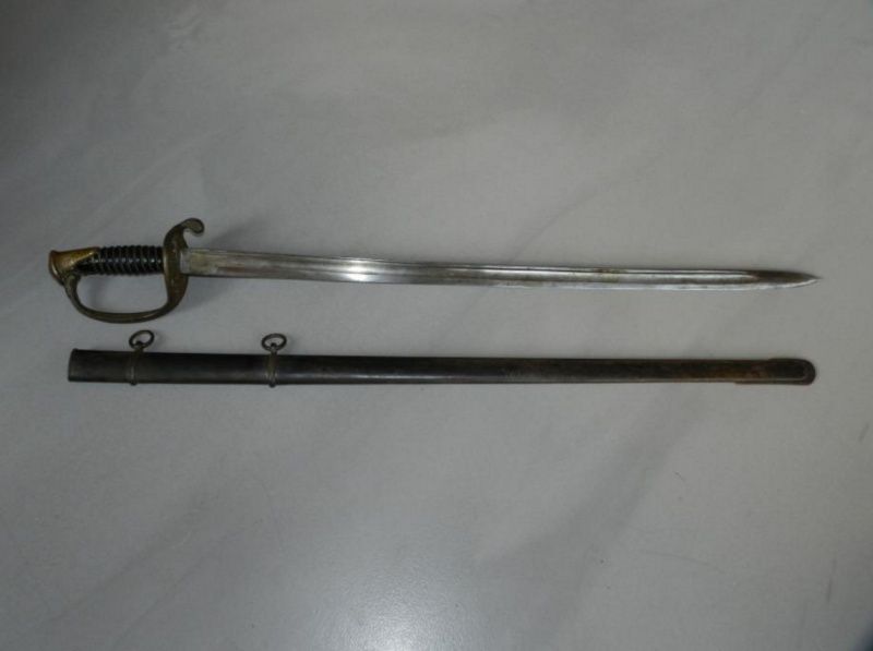

un 1882 d'officier d'infanterie
un 1845 d'officier d'infanterie

Que du bonheur les sables et surtout le 1845 avec fourreau
Je rejoins GTH94 pour le 1882 faudra trouver une autre fusée hélas.

J'ai trouvé une fusée pour le 1882, mais vu qu'elle n'est pas identique, je vais devoir travailler un peu la soie, mais rien d'insurmontable.
Et effectivement le 1845 sera surement le plus beau une fois terminé, j'ai déja fait le fourreau qui ressort super bien !

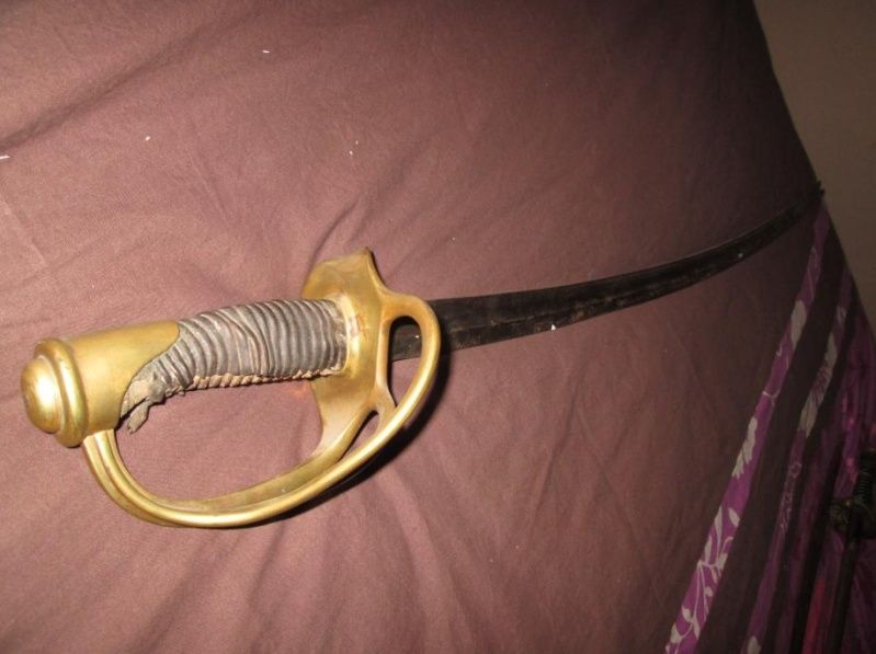

Ca y est enfin fini la restauration du 1822 de cavalerie légère.
Avant :
Nettoyage de la lame et des parties en laiton, découpe de la basane, teinture et pose du filigrane :
Mise en place de tout ca, matage, et voila, assez satisfait pour un premier essai :

Et bien voilà du très bon travail
Je suis épaté du résultat et du rendu de la lame.
Encore félicitations pour c premier 1822.
J'aimerai un photo de la rivuren de la soie merci d'avance.

Merci, c est vrai que le résultat est sympa je ne m attendait pas a si ça sachant que c était mon premier et que je ne savais absolument pas ce que je faisais !
Je vous ferai une photo du matage pas de soucis.
J ai eu un mal de chien a le faire, j ai trop aplati la soie en martelant pour l étirer!
