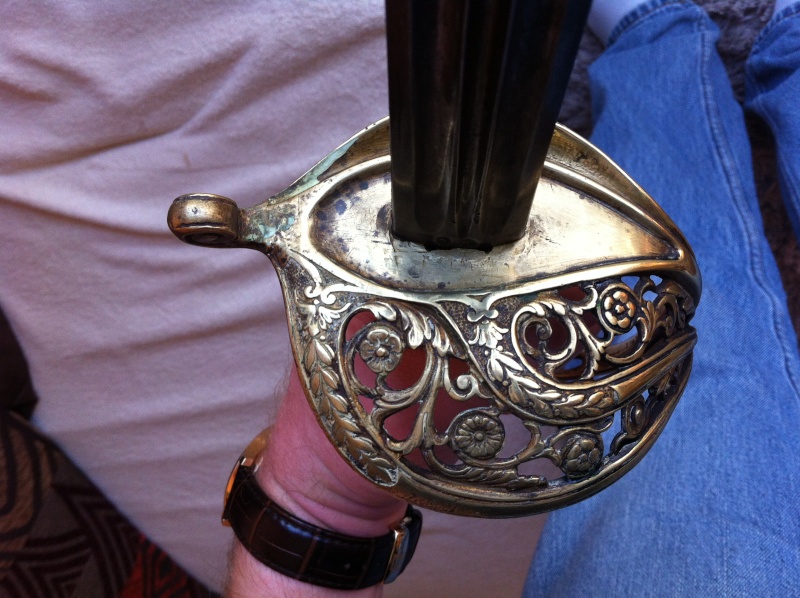

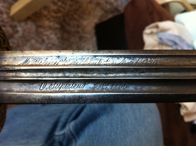

J'ai pour ma part j'trouvé un 1855 d'officier supérieur mais il me manque le fourreau. Voici les photos avant nettoyage :
sabre 1855 d'officier supérieur d'infanterie - Page 3 Img_0210
sabre 1855 d'officier supérieur d'infanterie - Page 3 Img_0213
sabre 1855 d'officier supérieur d'infanterie - Page 3 Img_0214
Ensuite, je ne sais pas où consulter l'intégralité du règlement 1867 mais certaines pages m'ont été fourni par un membre d'un autre forum. Concernant la lame, voici ce qui est prescrit
sabre 1855 d'officier supérieur d'infanterie - Page 3 Sabre_10:
Pour le montage de la coquille d'officier supérieur avec une lame 1882, j'ai pu constaté, pour en avoir vu, que les coquilles étaient de moins bonne qualité que pour les 1855 originaux.

en réponse à Chape48 voici les photos demandés de la coquille et du marquage:
sabre 1855 d'officier supérieur d'infanterie - Page 3 Sdc11021   sabre 1855 d'officier supérieur d'infanterie - Page 3 Sdc11024
sabre 1855 d'officier supérieur d'infanterie - Page 3 Sdc11026   sabre 1855 d'officier supérieur d'infanterie - Page 3 Sdc11025
sabre 1855 d'officier supérieur d'infanterie - Page 3 Sdc11022   sabre 1855 d'officier supérieur d'infanterie - Page 3 Sdc11023

Bonjour Dauphin,
merci pour vos belles photos de la monture. Cette coquille est extraordinaire en ce sens que je ne la trouve pas très militaire. J'ai du mal à trouver à quel corps pouvait appartenir le porteur de ce sabre, car rien ne me rappelle un symbole connu. Je pense que le vide central pouvait être éventuellement prévu pour une devise, à défaut ....
Quelqu'un pourrai-il donner une piste? Le monogramme placé en position latérale est bien réalisé. Trés beau filigrane (en argent?)en double fabriqué en torsade inverse. C'est une arme de qualité et très bien conservée.

Ah oui, décidément, superbe !
