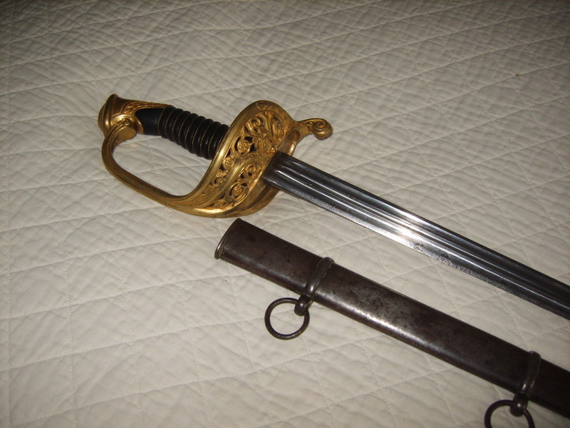

Ma toute dernière rentrée: un sabre d'officier supérieur 1855 fabriqué sous le 2nd Empire (Mai 1860) et avec son fourreau.
Le marquage de la lame est du même côté que celui de jmr60, mais le sabre ne semble pourtant pas avoir été démonté.

Donc peut-on en déduire que le "tordu" de la soie se faisait après fabrication de la lame (puisque le marquage se faisait au moment de la fabrication de la lame)?
Au moment de monter la lame, l'ouvrier "tordait" la soie, et montait la garde et la poignée.
peut être que pour certains, ils n'ont pas fait attention au sens des marquages sur la lame?
En tout cas le tiens est bien complet: filigrane et fourreau! Toutefois, il manque la cravate (pièce de cuir ou en tissu rouge, pour ton modèle, entre la lame et la poignée).

Manque la cravate en cuir en effet (j'attends de trouver un vieux morceau de cuir assez épais).
Je suis assez content de ce sabre; j'en cherchais un pas trop cher, mais moins répandu que le classique 1845 ou 1855, et 2ème difficulté, je souhaitais un Second Empire et non pas un IIIème République.
Un autre ayant été vendu chez Bertrand Malvaux présente aussi ce sens de marquage
sabre 1855 d'officier supérieur d'infanterie - Page 2 Produi10
donc je pense que les 2 sens de marquage sont acceptable au final.

Bravo, très beau sabre. Je suis un peu jaloux du fourreau.... lol! depuis le temps que je cherche....
Belle acquisition.

Bonour,
Voici le mien : une garde de 1882 avec une lame d'officier supérieur.
sabre 1855 d'officier supérieur d'infanterie - Page 2 P1260711
sabre 1855 d'officier supérieur d'infanterie - Page 2 P1260710

Merci MC, du coup je n'ai pas besoin de rajouter de photos!
C'est des modèles similaires au tien que j'ai déjà rencontré!
Quel est le marquage sur le dos de la poignée du tiens?
Je trouve particulièrement réussi ce mariage d'une poignée à la chasseur avec cette lame mle 1855 d'officier supérieur.
Si j'en croise un à prix raisonnable, il se pourrait que je me laisse tenter!
Par contre je n'ai jamais vu de garde mle 1837 de Marine avec cette lame, et c'est la première monture de 1822 avec cette lame aussi que je vois.
