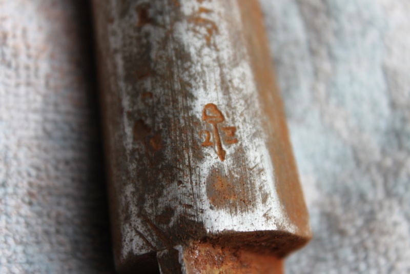

Hello les amis,
rentrés très récemment, un fusil type 1777.
Démontage commencé avant d'attaquer le nettoyage ce week-end, mais certains points m'intriguent sur ce specimen...
Quasiment aucun marquages, garnitures, bois, canon, platine...
Les seules marques visibles sont sous le canon, des poinçons qui me sont inconnus, j'ai fait au mieux pour les photos... ça ressemble à du bonnet phrygien avec une fleche et 1 lettre et 1 chiffre en dessous. Si quelqu'un a déjà vu ce type de poinçon, je prends!

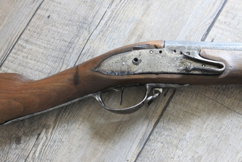

Ensuite, la platine semble assez petite, puisqu'elle mesure 15.5cm, et que le bassinet et le couvre bassinet sont également réduits par rapport au mdle réglementaire :

Il s'agit bien d'un bonnet phrygien sur une hampe (/ pique...).
Il y a un air de ressemblance, bien que le tien soit plus beau, avec celui que j'avais présenté il y a quelques temps:
http://www.passionmilitaria.com/t93136-poincon-revolutionnaire
Bien cordialement.

Salut Cath,
Oui, en effet, j'ai tout de suite pensé à toi et le post que tu avais mis sur ce poinçon.
Tjs rien trouvé de mon côté sur ce poinçon...

Hello les amis,
Personne n'a jamais vu ce type de poinçon sur un fusil?

c'est un fusil n°1 typique des fabrications révolutionnaires, poinçon sous bonnet phrygien d'un des ateliers de l'époque ( 2/E) avec les initiales du citoyen chargé du "contrôle" du canon ( J/M) sans doute. En général les côtes de ces fusils sont inférieures au 1777 pur jus et l'embouchoir simplifié avec le ressort à ergot de maintient. J'avais présenté une fabrication de Jalabert il y a quelques temps
http://www.passionmilitaria.com/t71494-fusil-1777-simplifie-an-ii

Bonsoir Philippe,
Merci pour ton message, qui m'apporte une réponse sur cette pièce!! Je suis ravi de cette nouvelle acquisition, sachant que ce type de pièce n'a été fabriqué que pendant la révolution française!!

Hello les amis,
le nettoyage commence.
Je suis vraiment surpris de la différence de qualité des vis et du métal en comparaison avec un 1777, ou ceux d'après. On sens vraiment la question de coût sur ce type de fusil.
Pas mal de vis sont HS, t je sens que cela va etre compliqué de les remplacées, puisque tout sur ce fusil est en taille réduite...
il me manque l'embouchoir et le chien, qui seront très certainement difficiles à trouver...
j'ai mis d'ailleurs une photo du carré ou s'emboite le chien, en positionnant un chien de fusil mdle AN IX.
Je posterais des photos une fois le nettoyage terminé.

si ce sont les pas de vis qui sont usés, il est possible de revisser en intercalant une lamelle de clinquant de laiton entre filetage et taraudage.
On peut même la souder à l'étain sur le taraudage, et si c'est bien fait c'est invisible de l'extérieur en étant suffisamment solide.
Si ce sont les têtes, il est parfois possible de les reforger un peu ou de les recharger au poste automatique puis à la lime.
Ca permet de conserver la visserie d'origine et je l'ai déjà fait sur des vis de mâchoire de chien qui ne tenaient plus.

Salut crevette,
Merci pour les conseils.
C'est plutôt les têtes de vis qui ne tiennent plus.. malgré un chauffage en amont, les têtes se désagrègent des qu'on force un peu.
La vis du bassinet côté extérieur, et la vis du grand ressort.

Hello!
la restauration avance, petit à petit...
bois et garnitures nettoyées.
Il me manque toujours le chien, ainsi que l'embouchoir et la baguette.
Je l'ai remonté sans le bassinet, la vis s'étant cassée, il est toujours en cours de démontage, avec le couvre bassinet..
Je joint le détail des garnitures.
Le bois n'a aucun trou de ver, il est en tres bon état.
On remarque la suppression d'un double tenon un peu en amont du tenon de baionnette actuel.
Longueur totale 147cm.

Ça avance, ça avance !
Dommage que le canon soit piqué assez profond, mais faire disparaitre les aspérités demanderait de retirer trop de matière.

Oui, effectivement, ce qui est marrant sur ce type de pièce,et c'est le cas ici, c'est que le canon est miroir sur les parties cachées..
